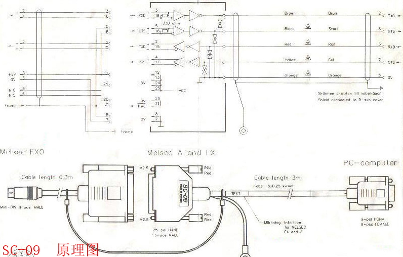

我用的是三菱FX1S-20MR的PLC.想做一根编程线,工控前辈给点资料吧

发表于:2007/12/11 9:24:00
呵呵;
真想做;
按下面的做,绝对没错;

不用这么复杂
