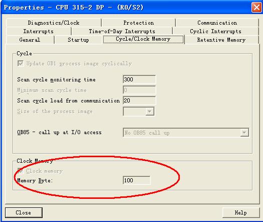

有一程序要求输出闪烁报警,见别人在报警输出前面加了个M250.4常开就实现了,一直不明白是咋回事,有人说是用了CPU的时钟存储功能.到底咋回事,请教各位大虾了!

cPU属性中输入M250,那么就实现了,朋友,多看看手册对您会很有帮助。

谢谢两位了,作为一个刚从学校毕业的人来说,我感觉需要学的东西还多着呢.谢谢!
