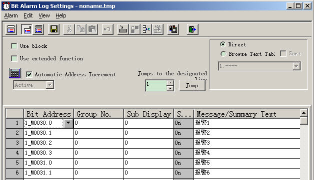

请教各位大师,请问GP异常记录怎样才可以自动写入CF中保存。

GP型号:2501

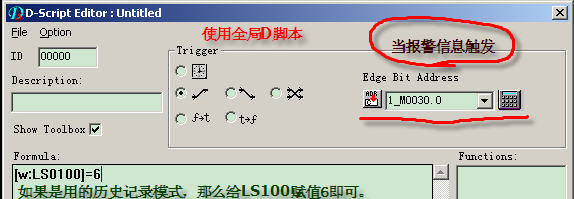

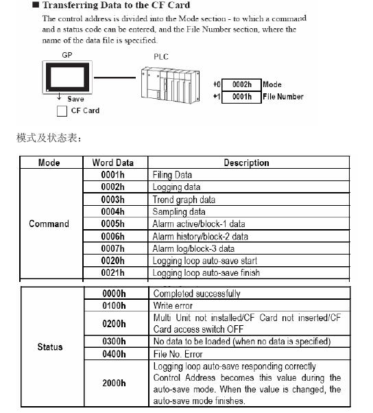

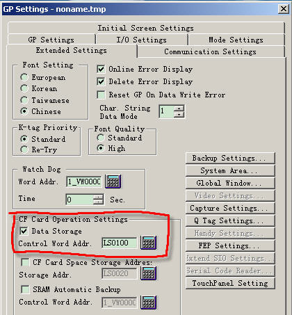

要用到D脚本功能的。
指定CF卡存储控制字,然后当某一位为ON的时候,向指定的CF卡存储控制字里写入数据6。
如果正确写入,那么指定的CF卡存储控制字=0。

设置CF卡控制字:
如果登陆的报警信息如下:
D脚本控制写入CF卡(这里要用全局D脚本)
[color=blue]最重要的是: CF要先放在触摸屏里格式化...[/color]

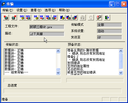

[求助]
这是我在测试传输中遇到的问题,请帮我看看我错在哪里了,另外我用的是三菱FX-2N的PLC.表情

GP程序里有非法地址。
你看看是不是有小写的字母,比如地址误写成m0,d100了。
