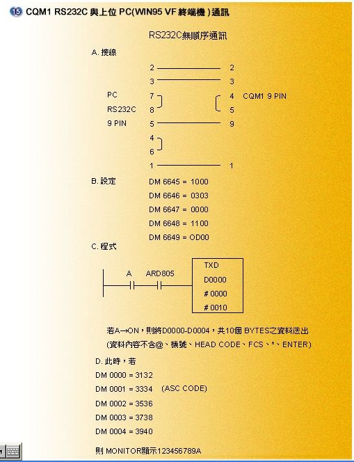

欧姆龙各型PLC RS232接线图(之三)
