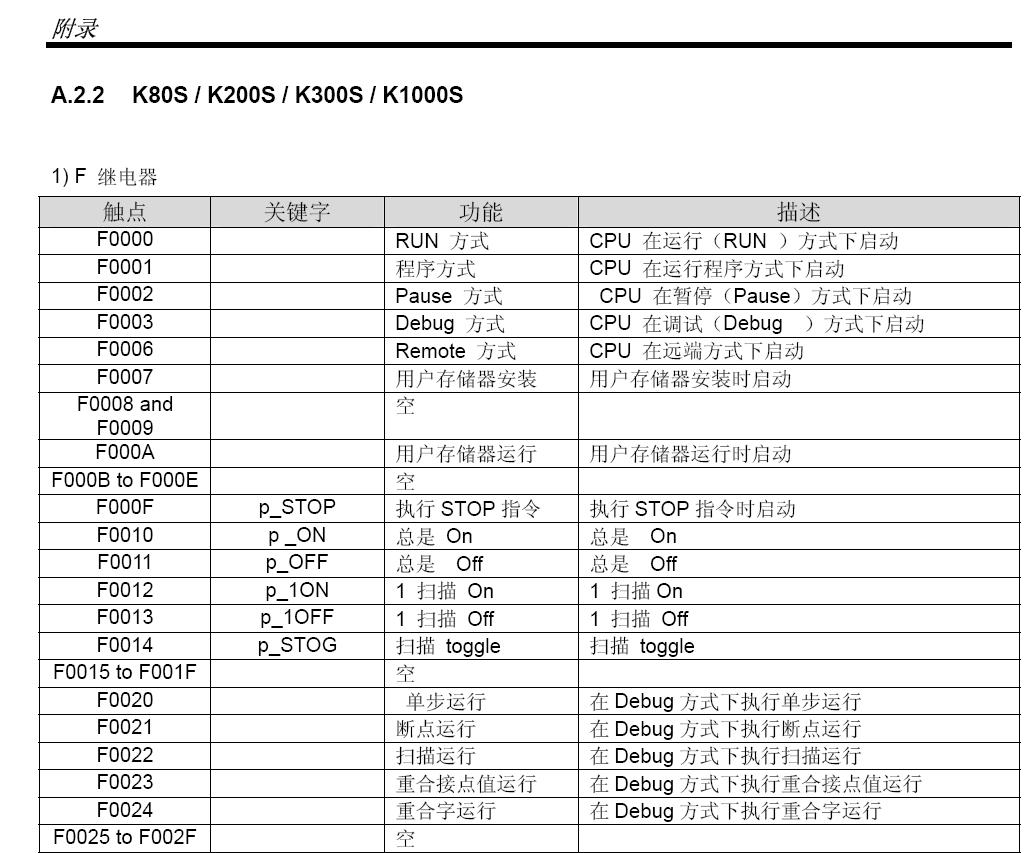

LGPLC K200的初始化触点是哪一个?

没人知道!还是没有这个触点!

我能找到的就只有这份资料了。
