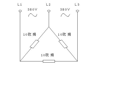

如图所示三相交流电路中,负载为纯电阻,三相功率是否为:
P=SQRT(3)*380*380/10?
谢谢!

p=3*380*380/10

正确! 阻性负载 P=UI
