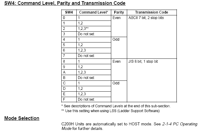

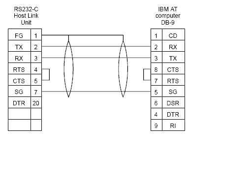

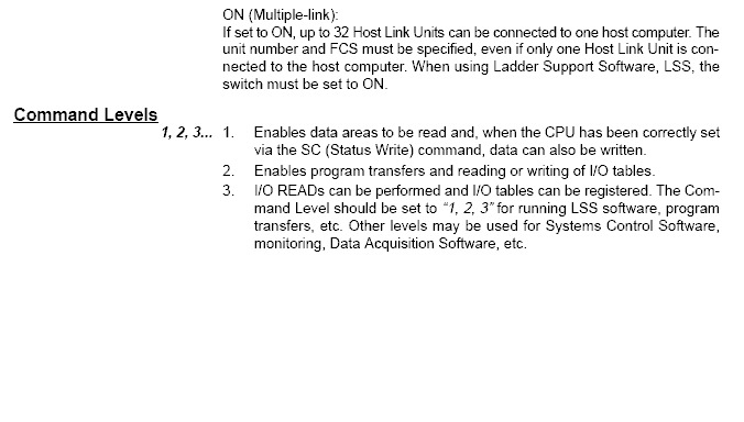

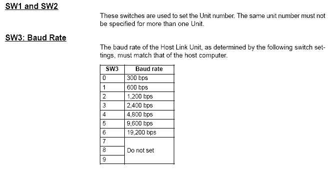

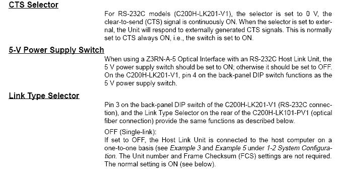

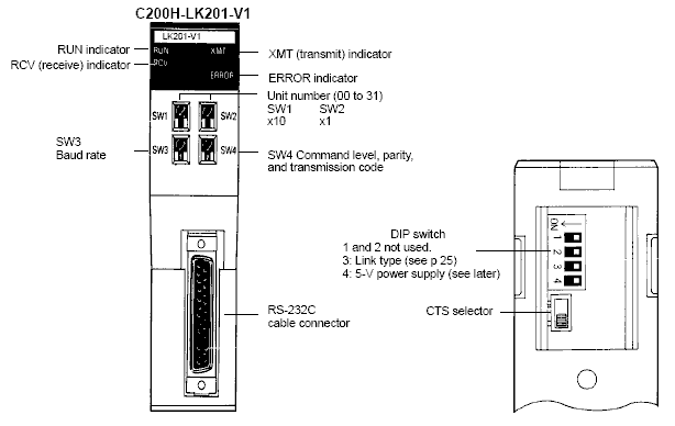

以下是C200H-LK201-V1資料,連續幾頁

#16楼
一般SW1~4 設0052(UNIT NO:00,BAUD RATE:9600,PARITY:EVEN,DATA BIT:7 BITS,2 STOP BITS,OMRON標準設定)
CTS: 0V,DIP SW3 ON:MULTIPLE-LINK
