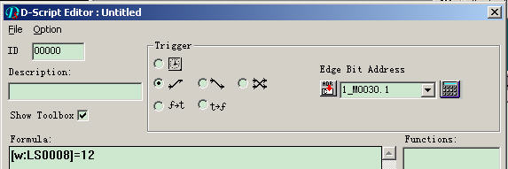

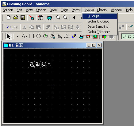

选择D脚本功能:
D脚本编辑:
方法一:用GP的D脚本功能。如图所示。只不过要注意一下D-Script只适用于当前画面,如果要用于所有画面那么需要使用全局脚本(Global D-Script)。
方法二:写在PLC程序里。如果M30.1=1,那么VW14=12;以此类推。(系统区起始地址为VW0)。

请问老师的方法二是不是与D脚本无关?是只适用于当前画面,还是适用于所有画面?M30.1是怎样与VW14对应的?再问一下老师,如果我的程序的触发位分别是M1.0和V100.3,它们又对应哪个地址呢?实在不好意思,我拥有的知识太少,太肤浅,但又非常渴望学习,还望老师不吝赐教!
15179
风之力 版主
文章数:6442
历史总积分:15179
注册时间:2005/6/20
发表于:2007/11/29 8:44:00
LS0 ~ LS19是GP系统区的地址,如果系统起始区地址为VW0,那么VW0~VW38和LS0 ~LS19一一对应。
LS8是用来控制画面跳转的系统区地址,对应与PLC的地址则为VW14。
