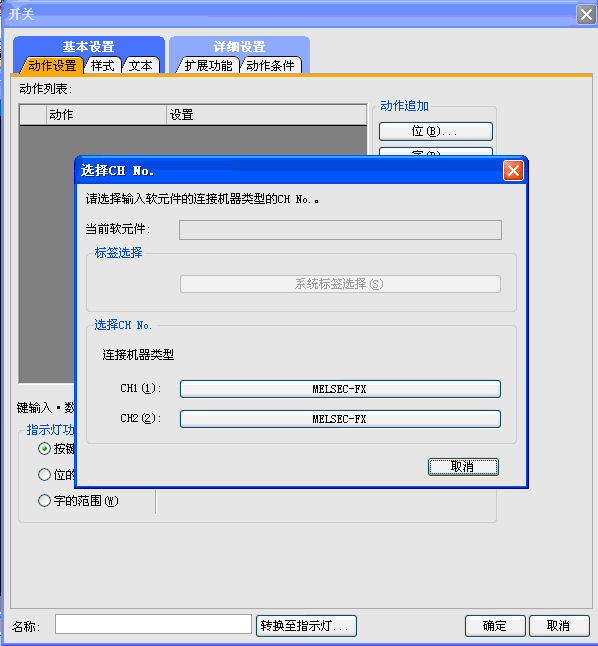

望哪位好心前辈指教:
   我现在用一台三菱GOT1000触摸屏控制两台FX2N-128MR的PLC,请问如何实现?如何做屏中软元件的地址?望好心前辈指点在下,我深表感谢

发表于:2012/3/28 19:57:17
像三菱的GT12系列屏只是同时连接两个PLC,在软件中设置好后,每个元件指定地址时会让你选择是哪个通道
如下图,一个开关,会让你选择是那个PLC
