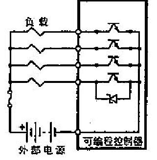

发表于:2008/11/10 9:49:00
呵呵;搞清如何接线就行了;
NPN型的是+24V直接接到继电器的+极,0V接到NPN公共端,NPN输出接到继电器负极;

发表于:2008/11/10 9:51:00
这是NPN型的;
PNP则相反,0V接到继电器的负极;PNP输出接到继电器的+极;
