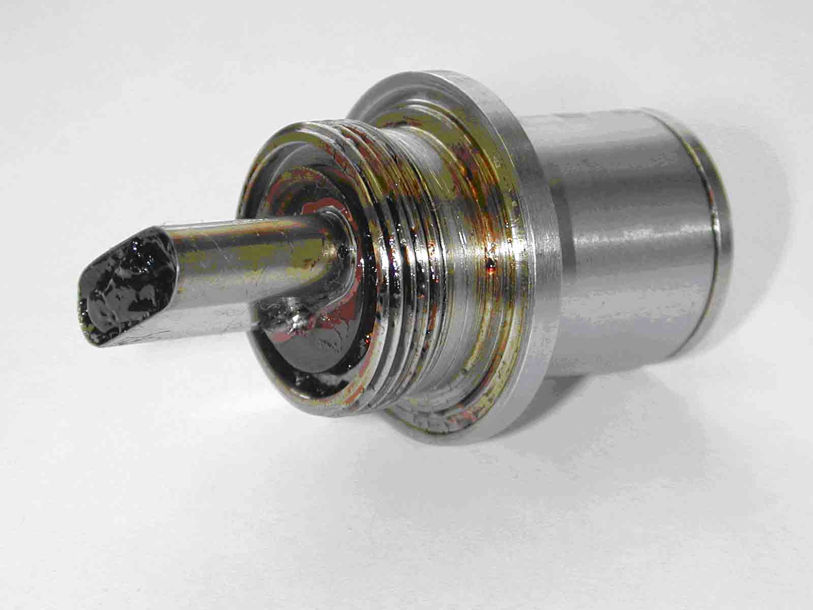

FWS-CⅡ型在线电容式水分检测传感器
本传感器采用电容式测量方法,在线检测各种工作机械的液压、润滑系统介质的含水率,特别是外部水容易渗入机械内部的轧钢机、造纸机、汽轮 机、船舶机械。  监视循环油系统是否存在泄漏,如水冷却器等。  监视工作机械的密封元件是否损坏,引起外部水渗入。  监视环境空气湿度对润滑液压系统油品品质和含水率的影响。,从而精确测定润滑油质量,预测设备故障,是设备润滑油管理中的关键部件。本传感器采用螺纹连接,体积小,重量轻,结构可靠,测量精度高,工作稳定,具有较强的抗电磁干扰性能。封闭型不锈钢制外壳具有很好的防水防尘性能。可直接安装于工厂现场液压润滑管道上。是理想的在线水分检测传感器。
该传感器还可与控制室中的二次仪表或控制器相连,在线、连续、实时的检测各种低水分油品的含水率。直接显示,远程控制和报警。实现数据存储,积算、传输和控制功能。普遍应用于大中型机械联动机组的液压、润滑循环系统 例如:高线轧机和板带轧机润滑油系统、板带轧机和棒线轧机液压传动系统、汽轮发电机组润滑系统、造纸机组润滑系统、船舶机械润滑系统、燃料油库。
主要性能指标:
测量范围:含水率为 100ppm以上
介质工作温度:10-80°C
介质工作压力:常压
输入电压:5V
输出信号:0-5V 直流
接口尺寸:1/2“BSP外螺纹
材料 304不锈钢
