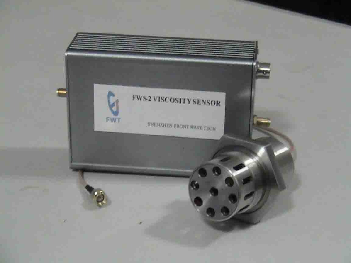

FWS-2 型在线液体粘度传感器
粘度是衡量液体抵抗流动能力的一个重要的物理参数 粘度的测量和石油,化工,电力,冶金及国防等领域的关系非常密切,是工业过程控制,提高产品质量,节约与开发能源的重要手段。在物理化学,流体力学等科学领域中,粘度测量对了解流体性质及研究流动状态起着重要的作用。
实际工程和工业生产中,经常需要在线检测流体的粘度,以保证最佳的过程运行环境与产品质量,从而提高生产效益。通过在线测量过程中的液体粘度,可以得到液体流变行为的数据,对于预测产品工艺过程的工艺控制,输送性以及产品在使用时的操作性有着重要的指导价值。液体的特性往往与产品的其他特性如颜色,密度,稳定性,固体成分含量和分子量的改变有关系,而检测这些特性的最方便和灵敏的方法就是在线检测液体的粘度.在生产过程中 根据工艺技术要求的范围进行在线粘度检测,可以最大限度的减少产品的报废率和生产线的停工期.
对润滑油来讲粘度是衡量润滑能力的一个重要指标。当润滑油经过被润滑的运动副表面时,局部的高温高压会使润滑油氧化,同时各种杂质的掺入也会降低润滑油的流动性,导致粘度升高。因此,实时监测润滑油的粘度变化能反映润滑油的质量状态及剩余寿命。
FWS-2 型在线液体粘度传感器(以下简称传感器)主要用于在线实时监测低粘度液体,可广泛应用于石油,化工,电力,冶金及国防等领域. 主要应用在:控制液体的雾化水平或流动性,油品调合的一致性和连续性,评估流体质量,监视和控制生产过程等方面。如粘合剂,化工制品,原油石油产品,油漆油墨涂料,聚合物。它不仅结构简单,使用方便,而且响应快,价格低。具有简洁的工业在线安装形式。该传感器与控制室中的二次仪表或控制器相连,还可以实现数据存储、温度补偿及控制功能。
二、技术参数
1. 测量方式: 柱塞探头.在线实时测量.:
2. 测量参数:液体粘度
            粘度范围:0 - 500cP (可以标定成其它粘度单位)
3. 测量分辨率:  0.5cP
4. 输出信号::直流电压 (0---5V), 频率信号(50-100KHz)
5. 响应时间: 小于2 秒
6. 工作温度: -10℃ -120℃
7. 输入电压; 直流12V, 1.2A
8.通讯接口:RS232 (需要软件支持)
9. 最大流体压力: 常压
10. 探头尺寸:直径35 mm, 高度 66 mm
11. 前置电路:160×105×55mm
