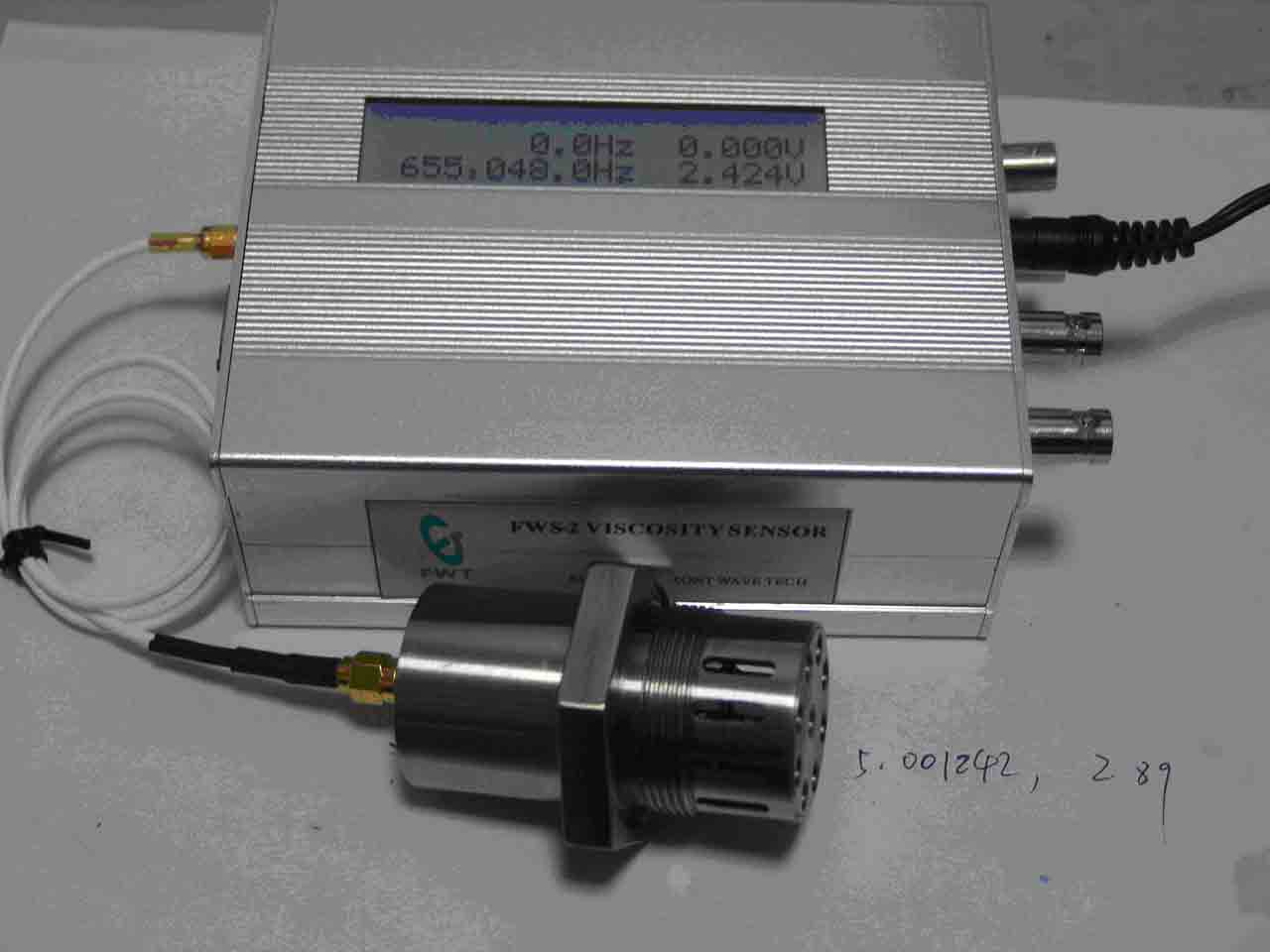

PQM-1型在线实时监测
润滑油粘度和铁氧性磨损颗粒量传感器
双参数测量,快速响应
简洁的工业过程在线安装形式 专利申请号: 200610033506.8
在线实时监测润滑油的粘度和铁氧性磨损颗粒量,并由此确定机械系统故障状态和润滑油的剩余寿命。广泛应用于大型机械系统过程控制和状态监测。如:大型机械齿轮箱,轴承失效,汽轮压缩机组,发动机机组,液压系统,飞机,轮船及大型动力机械。该传感器还可与控制室中的二次仪表或控制器相连,对润滑油中大于1μm的铁氧性磨损颗粒量的变化实时动态在线监测,根据润滑油的使用状况和标准设定磨损颗粒浓度的报警值,当磨损颗粒浓度达到报警值发出报警信号。也可进行自动趋势分析和根据摩擦失效原理自动提出预警. 实现数据存储,温度补偿和控制功能。
测量参数:磨粒大小 – 1微米以上,           输出信号:直流信号(0-5V)
磨粒量 – 大于2 ppm              工作温度:20 – 120 C
    粘度范围 – 1 -500 cP,            响应时间:小于2s
综合精度 – 0.5 cP                输入电压:220AC/12V
