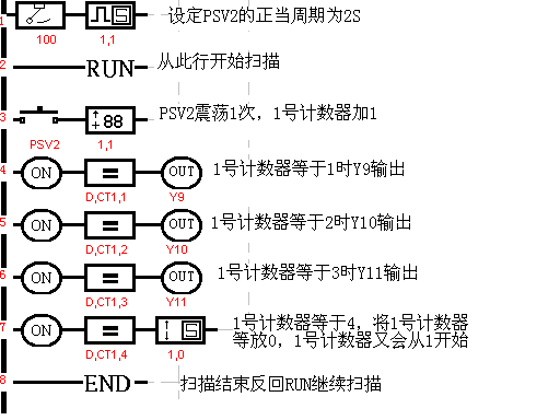

红黄绿3灯循环点亮,每个灯亮2秒,红2秒后灭然后绿2秒后灭,然后黄亮2秒然后重新循环,我自己搞不清楚了.请高手看下,我自己也编了个,但是怎么看好象也不正确.其中I0.0是开始信号.

移位指令+条件判断
1 使用定时器每2秒触发一次移位指令
2 判断值是否大于某个数,是则将输出复位为初始状态。

谁能给个梯型图啊,特别是循环怎么弄,难道用JMP语句?

1.基本指令
2.步进指令S0--S20--S21---S22跳转到---S20         I/O :  三菱
3.功能指令LDP X0                                                         Y1  ----R     X0----START
              OR Y4                                                           Y2------G
              MOV K1 K1Y1                                                 Y3 -----Y
              LD X0
              ANI T0
              OUT T0  K20
               LDP T0
               MUL K1   K1Y1   K1Y1(或SFTL  Y1 Y1  K4  K4)
               END

楼上的  你的程序无法实现楼主的要求.请重新改写
