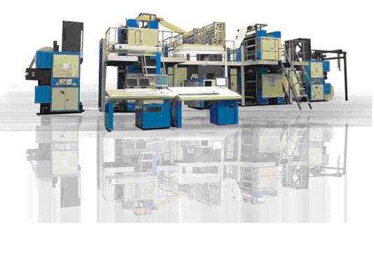

  北人印刷机械股份有限公司生产胶印机械己有近五十多年的历史,是中国目前最大的胶印机制造商,也是中国工业500强之一, 是国内首批境外上市的九家企业之一。北人的胶印机制造技术紧密地与国际先进技术接轨,拥有技术专利几十项,始终保持国内胶印机技术的最高水平。

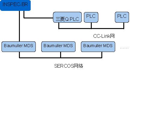

  北人45A无轴塔式印报机由零速接纸机,塔式印刷机组折页机组成,采用先进的无轴传动技术,主要适用于印刷双面彩色报纸,印刷多版双面彩报、单套红报纸,可根据不同的需要实现多种不同的单元组合。该印报机电控系统采用日本三菱可编程序控制器作为设备操作逻辑控制的主体,德国Baumueller公司印刷机专用传动控制系统进行无轴传动控制,并由九思易自动化软件有限公司开发的基于Windows Xp@的监控组态控制软件“易控(INSPEC)”进行系统设定、监控。
  系统设计的特点
  1、该系统采用全新的控制模式及系统理念,使得整个系统可以在机械上进行“即插即用”式的组合,大大的加强了系统组合柔性。
  2、系统中的三菱可编程序控制器为主体的操作逻辑控制中,RS485通讯对水墨辊变频器进行起停、速度控制及故障诊断;
  3、CCLINK总线对整个系统进行链接;MELSECNET/H网作为多Section系统链接,三菱工业以太网进行与上位IPC及Baumueller印刷机控制系统的数据通讯。

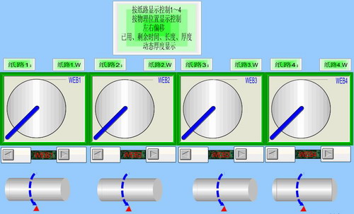

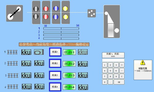

  软件系统完成的主要功能
  组态控制软件采用“易控(INSPEC)”,适用于从单塔到六塔及多个折页机的不同印报机系统,用户可以很方便地调整画面配置以及与硬件系统的配置关系以适用于不同类型的印报机系统。
  1、除涵盖标准组态软件的标准功能外,还增加了许多印报机所需的特殊功能,如作业管理、调版控制、水墨跟踪等。
  2、与下层控制器的通信采用通用设计因此可以很方便地更换不同厂家的控制系统以及增减监测与控制参数,可以针对系统各部分进行调试,对系统各部分可以单独执行启停等操作。
  3、系统以图形和动画的方式显示作业情况,对于纸卷调偏、裁切调节、水墨微调、套准调节等印刷调节任务均采用逼真的动画显示,操作简单直观。
  4、 系统专用的作业控件可以很方便地选取不同的印报任务。可以针对任务加载和保存不同任务的配置信息。
