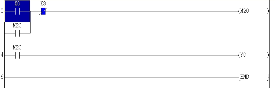

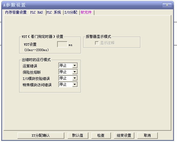

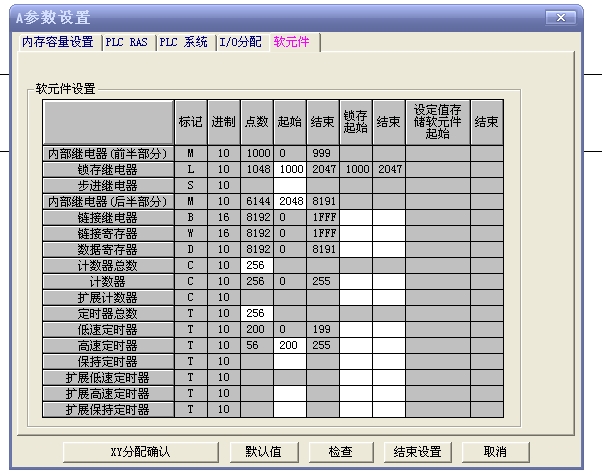

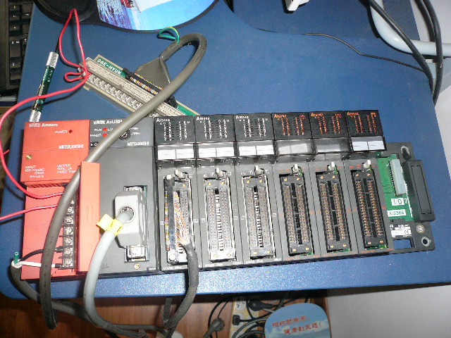

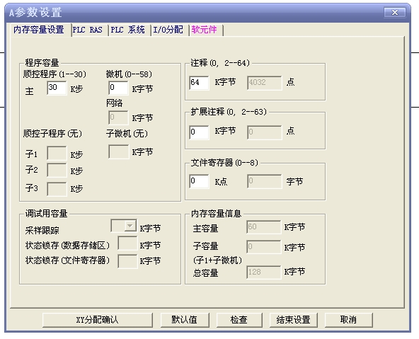

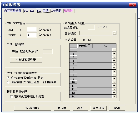

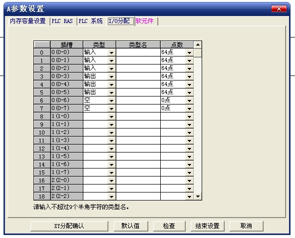

有的,我是个初学者,现在与道德问题是,三菱A2USHcpu-s1指示灯ERROR上电闪烁,还有三块输出模块A1sy42的ERR灯也亮,运行位置 RUN灯闪烁,输出模块还亮.打到stop位置run 灯不闪了,指示灯ERROR还亮。cpu中的程序就一个简单的自锁回路,用软件监视输入有的,但输出没有。是参数设置有问题码?其中基板是A1s38b,输入是A1sx42三块,电源A1s62pn,用电源的24伏输出作为plc的输入电源。我自己没事瞎鼓捣,哪位大哥送点资料给我呢?谢谢!!!请大家多指教!参数设置如下:

A1sy42上的DC电源是不是没有接??

谢谢zcmy,哪个电源?输出我什么都没有接,只把输入接上了24伏

谢谢zcmy,就是A1sy42上的DC电源没有接的原因!!!
