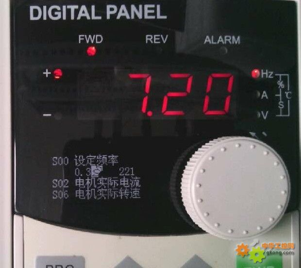

普传变频器2路模拟量输出的。而且面板可以同时显示3个参数的。转速,电流 频率可以同时显示。
