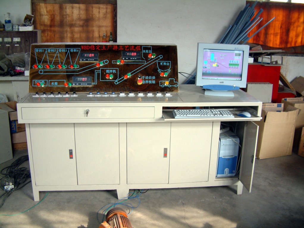

我用组态做的拌和站控制系统,包括,6路配料处理,变频器485控制,模拟表头处理,组态软件组态王,plc台达,变频器台达,以表示国产的,含有485通信即可,作了几年了,现在拿出来共享

这是cad 设计图纸

想问一下那个大屏幕是什么屏?

不是屏幕,使操作面板,表面装饰了一下
