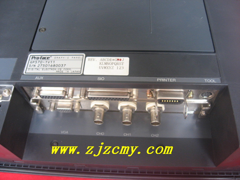

老款的GP570-TV11也有视频输入功能;
87896
ZCMY 版主
文章数:47964
年度积分:1103
历史总积分:87896
注册时间:2004/3/16
发表于:2007/10/18 13:53:00
带有3个视频输入接口;
