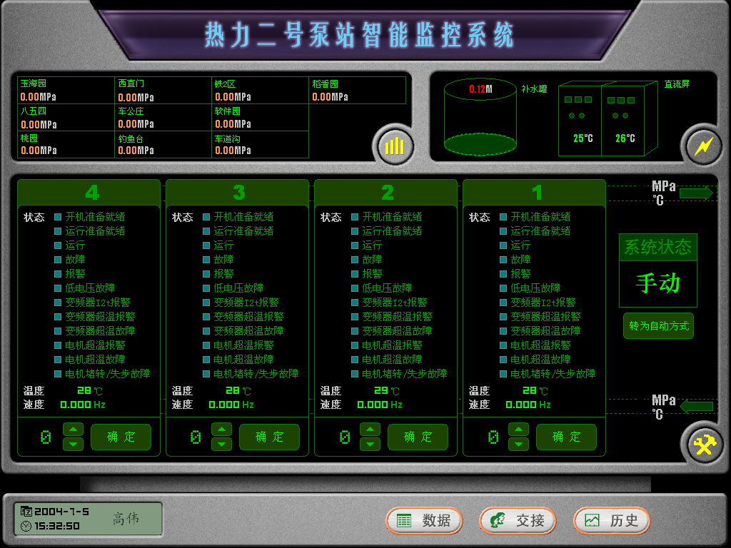

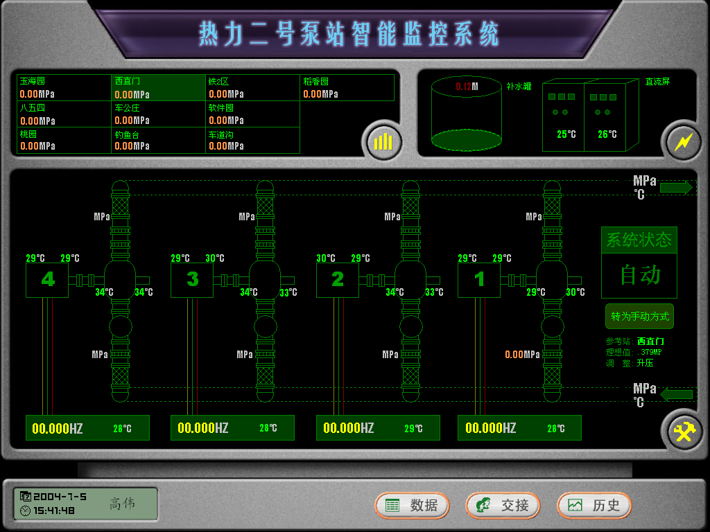

这是一个泵站监控的工程,基本功能包括:4个变频、泵机组,若干远程测点,储水罐液位,配电(略)。可以有手、自动两种方式,自控时,可以设置参考测点。
部分图形运用PS绘制,属于华丽型界面,图中的泵和管道使用ifix内置图形元素绘制,使用了图层功能。数据管理程序使用PB编写。
简单说一下
风格统一:各个画面风格要一致,最好不要一个画面一个风格。
配色方案:要美观但是不要花哨,不能像打翻了颜料桶一样,过于五颜六色的。美观只是一方面,不同的信息用合理的颜色表示,重要信息的颜色要和周边产生比较大的反差,达到醒目的效果。运用位图也要适当,功能是第一位的,除非用户强求,否则过于追求华丽没意义。
区域划分:不同的功能要有明显的区域划分,便于操作
画面布局:应该做到紧凑但不凌乱,饱满但不拥挤。可以集中的功能,不要分好几个画面。
总的来说,这是一套比较简单的画面,几年前做的,贴上来和大家交流一下。
有时间再详细讨论
