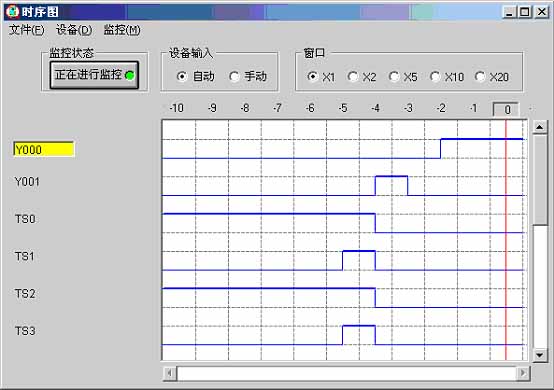

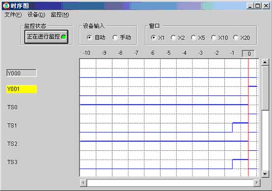

请问用GX-developer仿真器仿真出来的结果跟在PLC上运行的结果是不是有区别?
比如下面这段程序
在PLC上运行的结果是Y000通电5s-全部失电3s-Y001通电5s-全部失电3s,循环。
仿真器仿真的结果是,在某个时刻Y001通电5s-全部失电3s-Y001通电(时间很短,闪了一下)-Y000通电……
抓图如下:
是因为滞后的原因吗?

结果有些区别,还有就是有些功能是无法模拟的!

軟體上的模擬與實體當然會有差距,你的PC是掛載OS SYSTEM並且再記憶體區劃一塊記憶體來模擬PLC作動.
試做:
LDI Y0
OUT Y0
END
此時模擬軟體能將PLC一個執行週期的脈衝送到螢幕?
三菱.歐姆龍...皆是如此,會延遲的!西門子那位作一段試試.^^.
