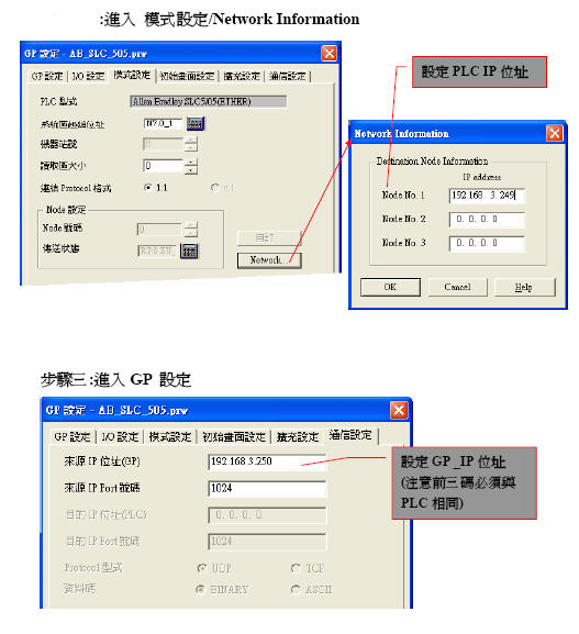

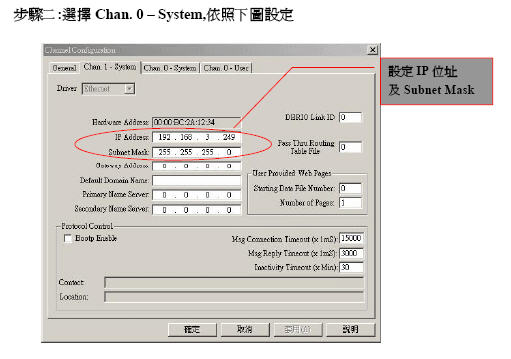

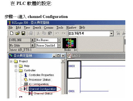

我现在用profaceGP2500S的触摸屏与AB的PLC用以太网通讯 一直通不上,不知道该设置些什么东西,哪位高手帮帮忙指教下该设置些什么参数 说明书都是英文的看不大懂那些IP是是指谁的表情 晕死了!!!!表情

PLC设置如下:
GP设置如下:

问题解决了。弄到晚上一点多终于通上了。我按你的设置后又搞了半天才通上。原来我们的IP地址社对了,但是系统的起始地址N7:0在程序里只是设置了一个字节根本不够GP用的。真是晕!希望我的马虎能给别人带来一些教训!
