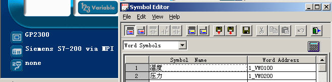

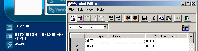

GP软件里有一个Symbol Editor功能,不知道楼主有没有留意。
你可以自己定义变量的地址。这样比较方便。
就像C语言里有个全局变量一样,你只需要改变定义好的值,那么相应的所有地址自动改变。

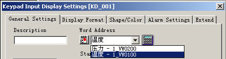

2个例子:
1个选用三菱FX CPU:
1个选用S7-200 MPI:
编辑画面程序时地址的选择(应该是用下拉菜单里的,如图所示)
