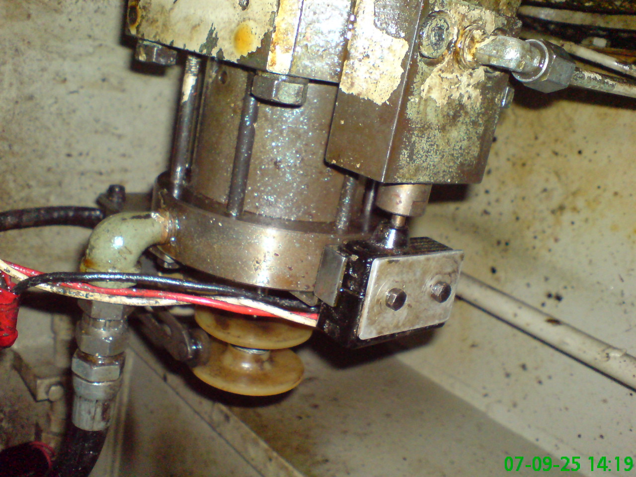

这是

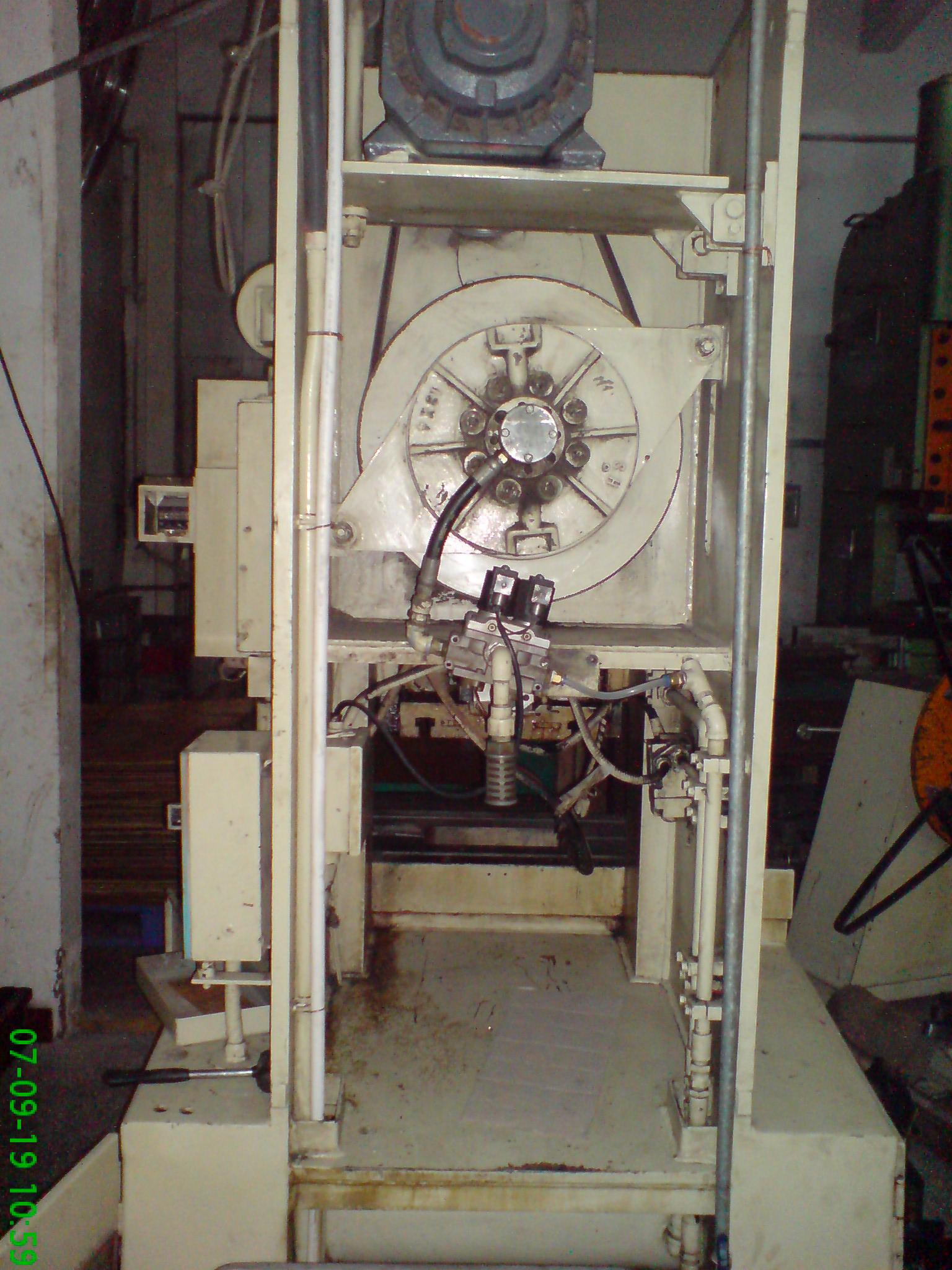

这是自动冲床安装在冲头下方的一个汽缸。当汽缸动作一下,左边油管就会喷一下油。
请问这有何作用?是用来润滑冲头连杆圆头的吗?

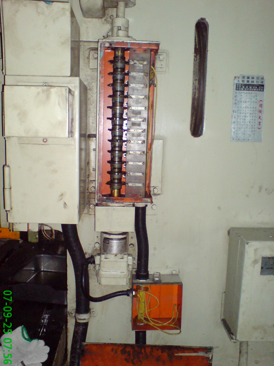

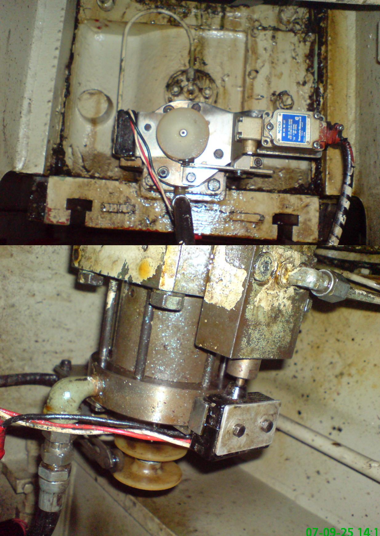

这是自动冲床上开关凸轮装置,请问,那下面那个又是什么东西?那东西有两根出线。是个测速电机吗?

测速
测速电机??

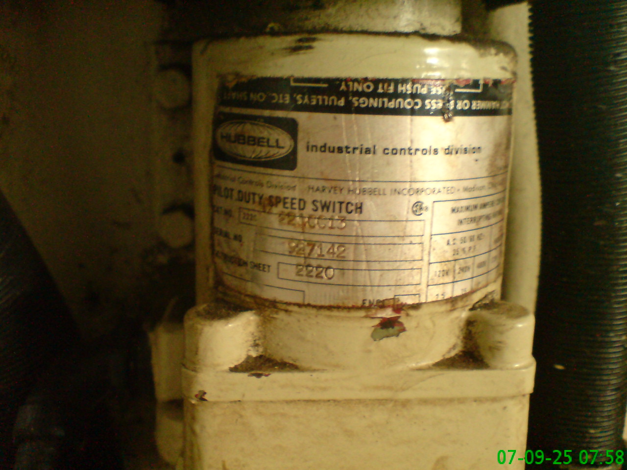

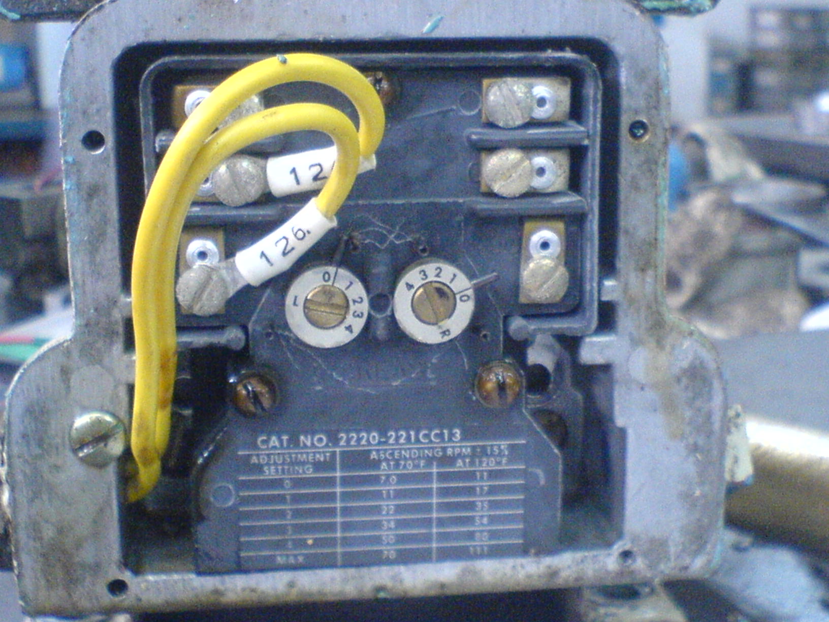

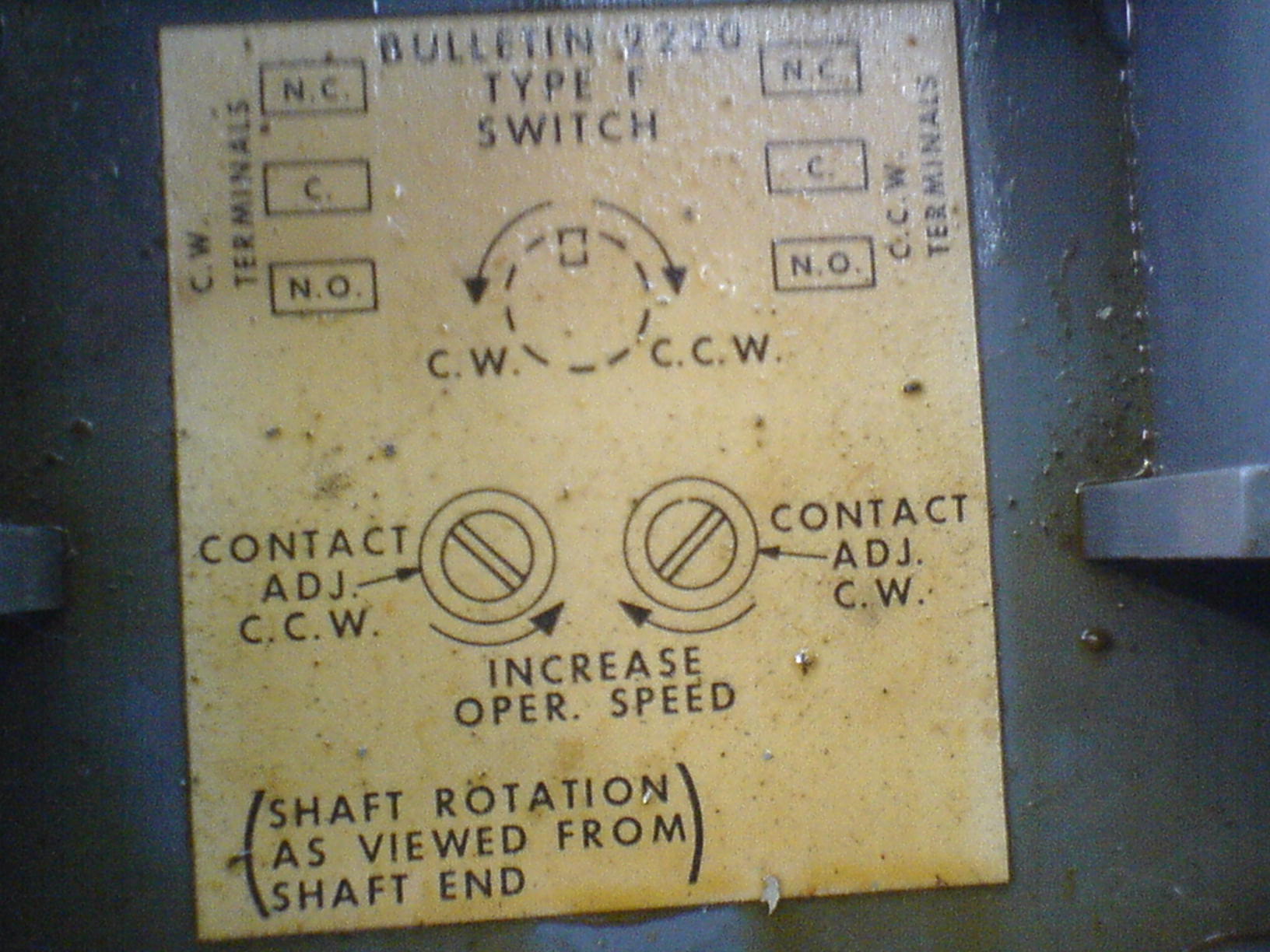

我知道了
没人肯告诉我,我就把它拆散了。
呵呵...原来是个速度继电器!!
这个鬼东东也拆过了,但还是不敢确定它的用途。???

大家都没见过?
