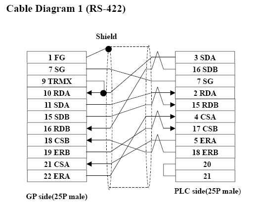

本人用GP37W2-BG42屏,PLC三菱A1SJCPU-S3.请问在PLC选型中,应选那种类型.里面没有A1选项.很急,谢谢大家了!

如果没记错的话应该是选择MITSUBISHI MELSEC-AnN(CPU).

版主说得正确:协议是:AnN(CPU)
再给你付上接线图
