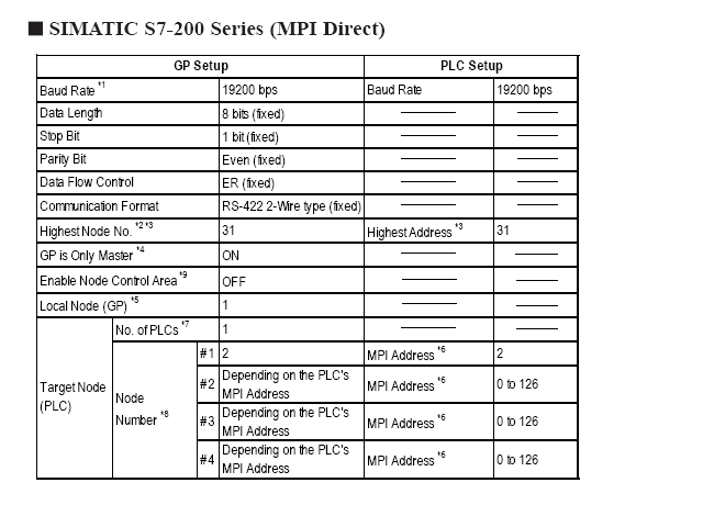

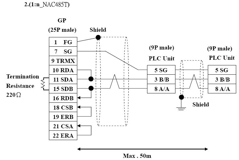

一个37w2带2个s7200该怎么配置数据线
  当一个PLC停的时候触摸屏要能继续正常工作

[原创][贴图]SIEMENS MPI 通讯设置
大版主给你提供连接电缆,那么我给你提供点通讯参数:
