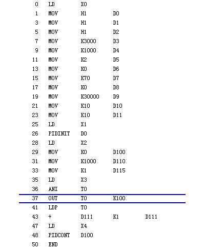

看看这个pid程序

高手请指点,我在GX软件上测试,可是d112区域没有数据变化,总是为零.不吝赐教谢谢
