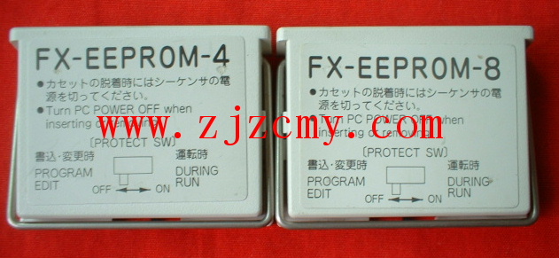

上月参加电工技师论文答辩,考评员问到个问题:FX2N的PLC上你可以选用的EEPROM的外观是什么样子的,容量有多大,我没完全答所上来,这里请教PLC高手,帮我回答这个问题,谢谢!希望尽可能详细,我找了不少相关资料,都说得不是很详细,最好能够附上它的图片.

呵呵;带个实物图片,就这样子的;
有4K   8K  16K的;

谢谢这位浙江老乡,敢再问一句,该EEPROM是怎么跟PLC主单元连接使用的,我的程序写入PLC的时候,假如没有EEPROM,就写入8K步的RAM,假如装了EEPROM的话,是不是就直接写入了EEPROM,而不再写入RAM了.工作的时候就EEPROM在工作了吧,请不吝赐教!
