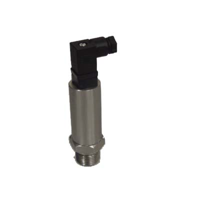

该压力变送器怎么安装,请各位师傅详细说明为好@
只有两根线,

1   +端接24V电源+
2  —端接4-20MA仪表的输入+端
3  仪表的输入—端接电源的—

其实只要别弄错极性和仪表串联接就可以了
