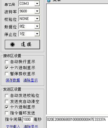

用串口助手发送一个报文给变频器,但是变频器一点反应都没有,
报文格式为16进制格式,内容为:
02 0E 20 8006800100000000 047E3333 7A
STX LGE ADR PKW PZD BCC
目的是为了控制电机按章P1120设定的斜坡速率,升速运行到40.00hz!
