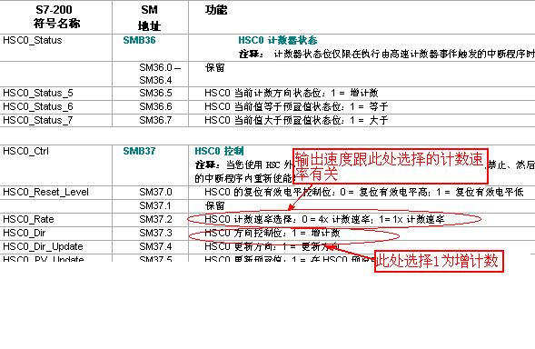

各位老师大家好哦:
    本人是一名学生,做啦一个项目,就是控制汽车展台的角度自动旋转。我详细看啦s7-200的使用手册,使用高速计数器hsc0, 工作模式选择9(a/b正交模式,无外部复位与启动信号)。怎么我用手动旋转增量式高速计数器时,正/反转时 plc计数都是减的呢???而且减的速度好象也不一样,是不是高速计数器坏了呀????各位老师,师傅帮忙呀!

你好,仅作参考!
积极发言,有错请纠正,谢谢!
