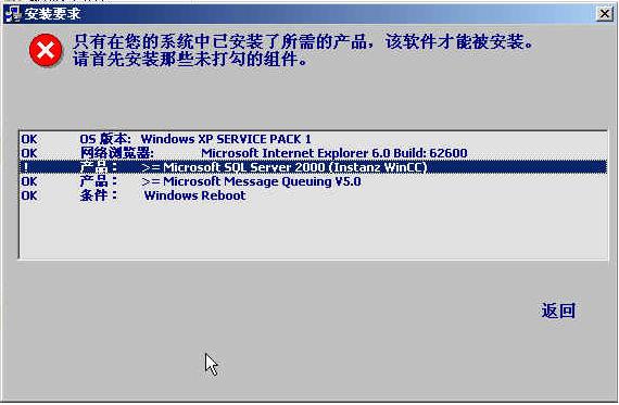

WINCC6.0+SP1安装时出现
是什么问题怎么解决???
谢谢!!!!!

6.0要求安装SQLSERVER2K才行。

6.0好象需要WIN2000+SP3以上的系统

2楼,我已经装了SQL2000+SP3但还是有这个提示:(

WINCC6.0有2张盘,一张是WINCC6.0,另一张是SQL SERVER2000 forWINCC6.0 。即使你已经安装了MS SQL SERVER2000,也必须安装SQL2000 for WINCC。

到哪能下载到SQL2000 for WINCC?

发表于:2004/3/21 11:44:00
ftp://smbbs.vicp.net
用户:UD 密码:UD 我下了可以用。

怎样进去呢????

进不去阿,还有我的机子是xp home提示message queuing也没有这是个什么软件阿

windows 系统组件
