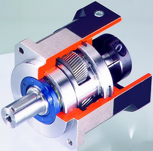

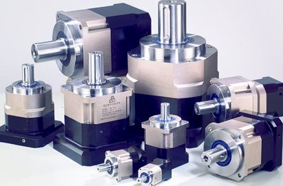

◆減速比:輸出轉速與輸入轉速的比值。
◆級數:太陽輪及其周圍的行星輪構成獨立的減速輪系,如减速機内只此一個輪系,我們稱為“一段”(級)。為得到較大減速比,需多段(級)傳動,LIMING公司標準品减速機分為1段式及2段式,减速比從3到100。透過模組化的組裝,可結合成多段,減速比可達100~100000以上。
◆平均壽命:指減速機在額定負載下,額定轉速時的連續工作時間。
◆額定輸出扭矩:指在額定負載下長期工作時允許輸出扭矩。最大輸出扭矩是該值的2.5倍。
◆回程間隙:將輸入端固定,輸出端順時針和逆時針方向旋轉,輸出端產生額定扭矩的±2%扭矩時,減速機輸出端有一個微小的角位移,此角位移即為回程間隙。單位是“弧分”(即1度的1/60)。
◆潤滑方式:行星减速機在整個使用期間無需更換潤滑油。
◆滿載效率:指在最大負載情况下,減速機的傳輸效率。它是衡量減速機的一關鍵指標,滿載效率高的減速機發熱少,整體性能好。
◆噪音:此數值是在輸入轉速為3000轉/分鐘時,不帶負載,距離減速機一米距離時測量的。
◆工作溫度:是指減速機在連續工作和周期工作狀態下,所能允許的溫度。目前,SERVOBOX系列的減速機能在-25~+90度環境下工作。
◆容許徑向力:當輸出轉速為100RPM,徑向作用力在出力軸1/2處時所容許之最大力,轉速增加時遞減。
◆容許軸向力:當輸出轉速為100RPM時,最大容許之軸向作用力。
