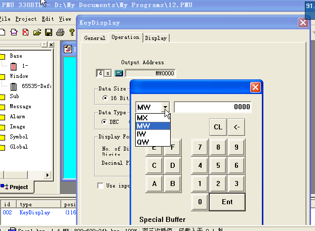

如图,不能调出D、T、M等项了。取而代之的是MX,MW,MI,MQ。

PLC选择的对????????

呵呵,在PROJECT中把PLC选成LS:GM(LINK)了,故尔,,,,
谢谢楼上的热心指点!
