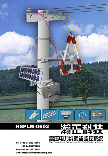

近年来,在我国许多地区都不同程度的发生了输变电设施被盗案件。其中农电输变电系统中,380V、10KV电力设施被盗相对严重。由于农电电网地处偏僻,不易巡查看管,给偷盗者造成可乘之机。
沈阳瀚正科技有限公司于2005年,推出了HSPLM-0602系列10KV高压电力线远程防盗报警系统。该系统实现了与10KV电力线全隔离检测,同时能在电力线无电状态下检测报警。
通过近两年的实践和研究,我公司特别针对常年不断电的电力线设施,在HSPLM-0602系列10KV高压电力线远程防盗报警系统的基础上研发了HSPLM-0702型第二代电力设施防盗报警系统。目前本系统已通过IS0国际质量体系认证,并在质量技术监督局备案。
■ 系统结构:
HSPLM-0702电力设施防盗报警系统主要有一型监测终端、二型监测终端、便携报警终端、监测中心四部分组成。用户可以根据实际需要搭配选用。
● 一型监测终端:本终端可以监测380V-35KV电力线,在电缆损坏,缺相、非法攀爬电线杆、使用暴力手段破坏报警及电力设施的情况下会向二型监测终端发出报警信号,最终实现电网支路以及变电设施的防盗监测。
● 二型监测终端:本终端除具有一型监测终端的全部报警检测功能外,还具有私入箱变等人体感应检测功能,另外本终端会接受来自一型监测终端的报警信号,分析出具体的报警线路,同时将报警信号发送到便携报警终端以及监控中心。

监测终端特点:
● 非接触式感应报警
本系统采用太阳能电池供电以及我公司自主开发的电磁感应技术以,可以在无需连接电力线或变压器的情况下检测出电力线的损坏情况,实时判断电缆缺相报警,与电力线或变压器完全的隔离。
● 无需断电 施工便捷
由于本系统是通过电磁感应技术对电力线及变压器设置进行检测的,具有极高的灵敏度,施工时完全可以将检测终端安装在安全区,即电线杆的中下部。不需要电网断电作业。
检测终端为一体机,无其他配件,安装时只需要使用抱杆将设备固定上即可。
● 多种报警功能可灵活选用
电磁感应模块,可以对380V-35KV电力线进行检测,判断电缆的通断情况,缺相情况。
多普勒红外模块,可以检测是否有人攀爬电线杆、变压器台或私入箱变。
震动检测模块,可以检测是否有人使用破坏性手段对检测终端或输变电设施进行破坏。
● 太阳能电池供电
本系统采用单晶太阳能电池作为系统的电源,能够全天候长时间工作;内部使用锂电池作为后备电源,可以满足阴雨天气中连续工作15天以上。同时为防止恶意破坏太阳能电池,检测终端还设置有太能能电池检测模块,可以检测出太阳能电池是否被破坏或被异物遮挡。
● 灵活稳定的实时通信
本系统使用日本进口数传电台发送报警信息,报警类型为数字和语音中,其中数字报警信号主要为便携式报警终端及监测中心接受所使用,语音报警信号可以直接发送至预先设置好的对讲机或车载电台上,以语音方式直接播报给值班人员。
