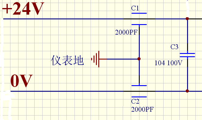

我用的是上海自动化仪表三厂的XMTA-100数显表。采用的是4-20mA输出。
最近在工程中遇到一个问题。每次断电后重启系统后,就会发现好几个数显表(温度表和压力表)会出现闪烁的现象。数显表上闪烁地显示:31.4。我试着去把24V电源拆掉,重新接上后又好了。但断电后重启又会出现这种情况。我刚开始怀疑是数显表的问题,试着将数显表装到其他地方,可发现是正常的。
咨询过厂家,他们觉得是我的稳压电源容量太小。我觉得不太对,因为以前一直都是正常的。
请教各位大哥,这到底是怎么回事?

加穿心电容看看

注册时间:2006/1/21
发表于:2007/8/21 9:18:00
穿心电容是什么。
怎么个做法?
是在总电源上加吗?
谢谢了!

2021
lianshi007
文章数:444
历史总积分:2021
注册时间:2006/12/21
发表于:2007/8/26 12:18:00
