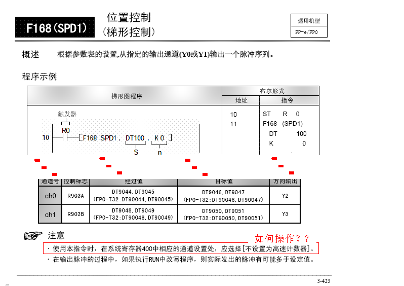

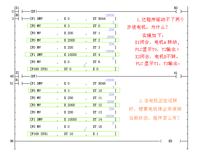

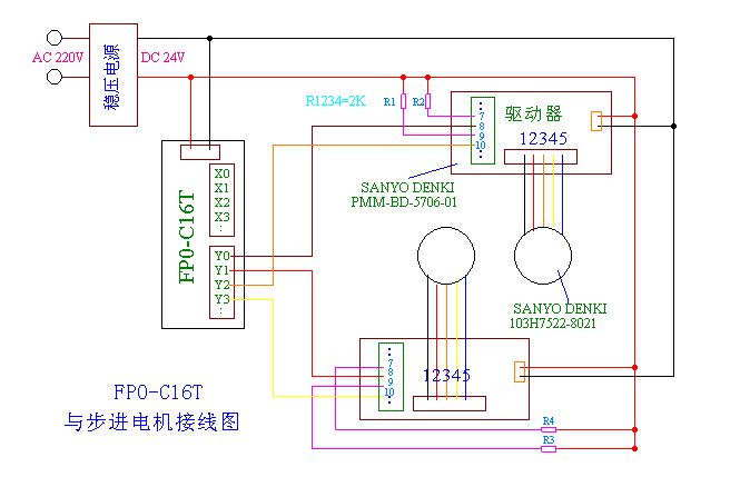

我想要当步进电机走完10000个脉冲量后输出一个信号,如何实现?
4.电机、驱动器、线路等我都仔细检查过了,都是好的。难道我的接线错了?
大哥,我是菜鸟,您别嫌我烦哟。

哈哈,我还没学呢!以后还要你多多指教哦!
多多指教!!!!

这是 什么plc啊?

松下
