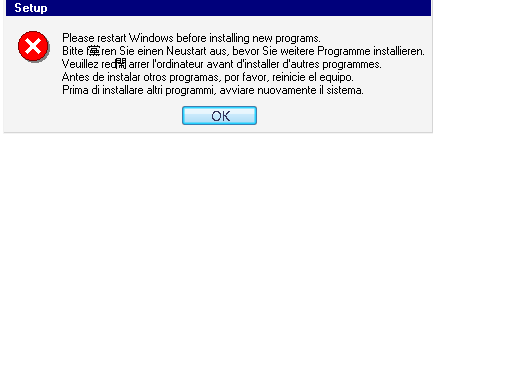

我装软件是会出现
不知道是什么原因,请高手指点!谢谢

這個問題已經討論過不知道多少次了,新手哦,你們何時才會長大哦。
注册条目
“HKEY_LOCAL_MACHINE\System\CurrentControlSet\Control\Session Manager\ ”中删除了注册表值
“PendingFileRenameOperations”
现在可以安装更多程序而无需重启计算机了

没有用啊,根本找不到这个文件啊,哪位高手指教一下啊.谢谢!
