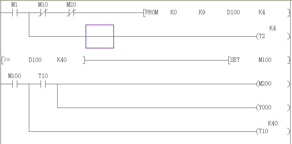

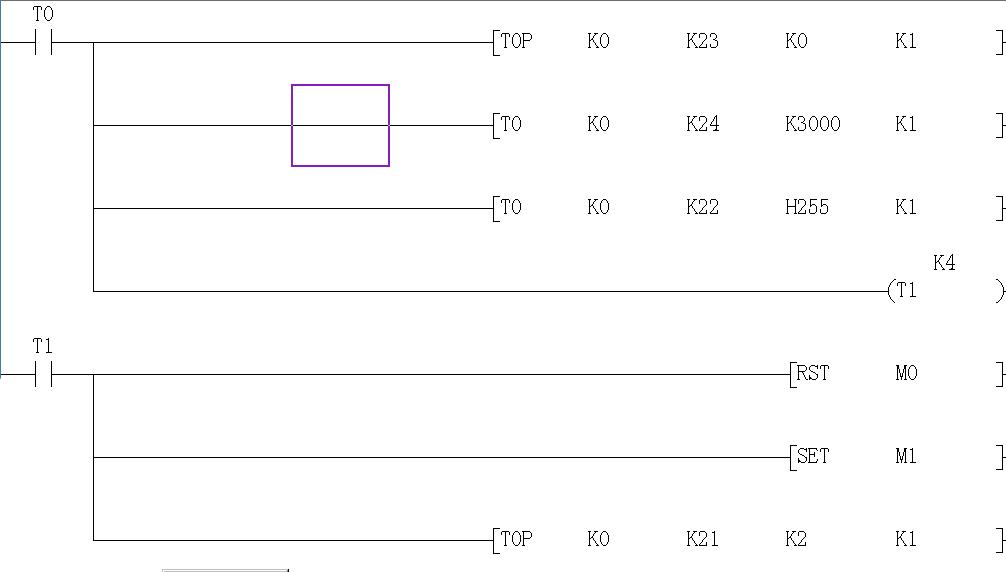

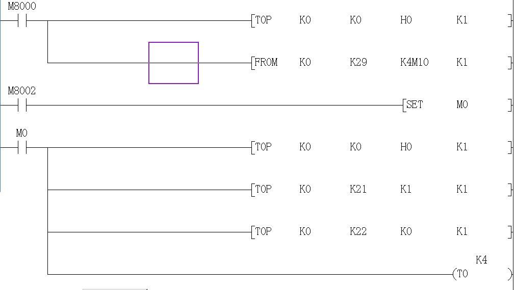

上面是我编的一个程序
配置是  FX1N +4AD+2DA
现在是我能读出来第一通道的值
但是读不出来另外3个通道的值
麻烦各位帮我看下我的程序错在那里

1:检查接线.
2:要分清电压和电流信号.
3:缓冲寄存器号要对应好.
31.2002
