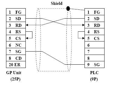

proface与欧姆龙CQM1的连接电缆如何制作,请高手告知PROFACE与CQM1的232接口的连接线如何制作,

我想问下..版主给的连接方法是不是也适用在CQM1H-CPU51的欧姆龙PLC上面?

这个图纸是可以用在CQM1H-CPU51上的,不过要用在PORT1 232C口。
