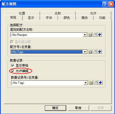

为什么我的配方里面有几个数据记录在protool配方界面下无法更改.
每次要手动在其它界面输入框更改, 如果万一改变配方, 但是操作员忘记将几个无法更改的数据记录在其它界面更改的话, 可能会存在危险.
无法更改的数据记录在配方界面下是显示灰色的, 我对比了一下其它数据记录, 没有看到什么不同啊.
谢谢
2442
robertjml
文章数:630
历史总积分:2442
注册时间:2006/2/23
发表于:2007/8/9 16:36:00
在protool项目文件中, 打开"配方视图"的常规栏, 在数据记录处, 查看"允许编辑"的勾号是否已打上!
其它方面:
固定的配方名称: <No Recipe>
配方号/名变量:   <No Tag>

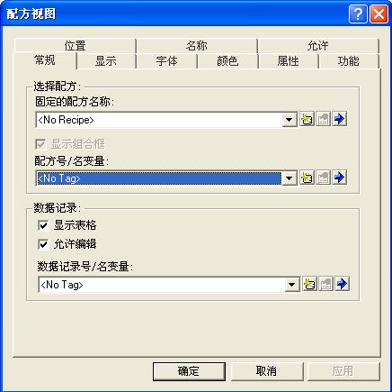

robertjml兄, 我没找到你说的"允许编辑"的选项在哪里啊??
