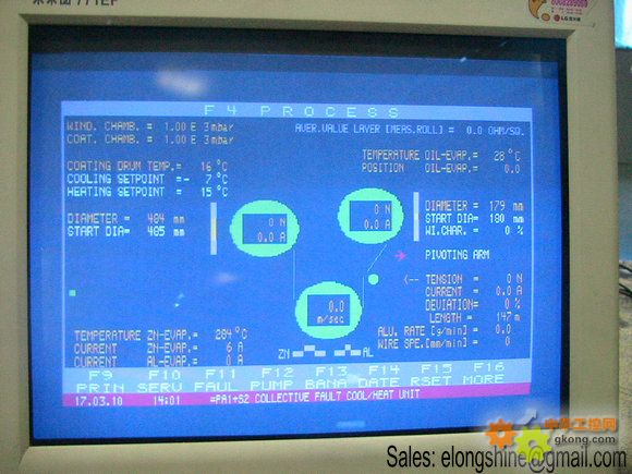

SIEMENS WF470/WF480设备一般产于90年代初,经过近20年的长时间工作,原有显示器显像管部分已老化不能适于长时间稳定工作,导致要设备操作方面非常不方便,以下为SIEMENS WF470/WF480显示器维修替换简要介绍:
SIEMENS WF470/WF480显示接口为RGB三根接口线,其中G线含有行频和场频,为复合信号线,模式为:RGB sog,分别对应连接IVC-809工业转换器 R,G,B  BNC接入口。
改造后效果:
联系电话;13714086170 唐工
