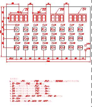

技术要求:
1.能够和三菱FX系列、永宏FBS系列的PLC通讯,用RS232接线(用跳线选择);
2.K1-K24对应到PLC内部的M1-M24;
3.D1为4位7段显示器,对应的PLC内部的D101;
4.D2为3位7段显示器,对应的PLC内部的D102;
5.D3为3位7段显示器,对应的PLC内部的D103;
6.D4为4位7段显示器,对应的PLC内部的D103;
7.L24-L25指示M24的ON与OFF状态,读PLC的M24的位;
8.K1-K24用触摸型开关.
9.L1-L23指示PLC M1-M23的ON与OFF状态。
