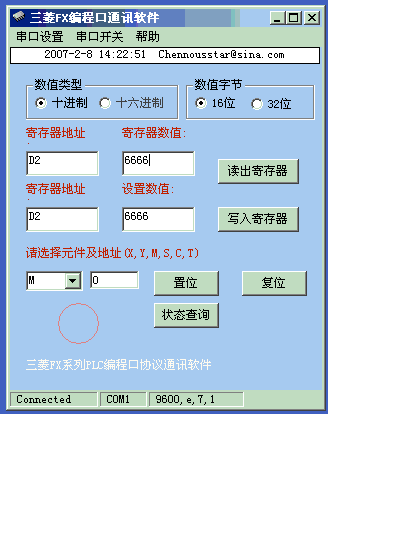

            附档为本人开发的一套PLC上位机调试软件,与大家共享.
            如果你有一台三菱FX系列PLC的话,只要运行附档中的
     可执行文件就可直接利用编程口(SC-09)做通讯及测试.
           不知什么原因,我贴上的压缩程序档无法打开.如有需要这
           套软件的朋友,可以发邮件或在博客上留言,我可发给您.
            Email: Chennousstar@sina.com
            Blog:  www.cechinamag.com/blog/chennousstar
           本软件以VB6.0编写,采用三菱FX系列的编程口0178协议,
     此协议在三菱通讯手册中并未提及,三菱公司也未将其公开.
     (如果公开的话大概就没人专门购置232BD或485模块了,因为
     用人人都有的编程线即可通讯调试.
           软件功能已涉及到采用PLC进行项目开发的方方面面,已经过
     多个项目的实践.如果有一定的VB或工控基础,读完再给予适当
     指点,相信很快就可掌握,并应用于您自已的项目中.
          另本软件并不象网上某些软件将关键代码做成控件,所谓的的源
          代码只是对控件的调用,有些用户拿到这样的"源码",还是不能真
          正掌握编程口协议,更不要谈在此基础上做自已的工控项目了.
          本软件是真正的开放源码,易于掌握编程口协议"内幕"并完全
          移植至自已的项目中.

顶一顶,有机会试用一下。实用就可以,不一定要原代码的。该软件加了功能限制吗?

没有加限制的...

用编程口协议PLC里还需要写程序吗?

完全不要,三菱底层协议,其编程软件就是基于此

请问您的编程口协议可否公开呢?如果是我要的,我也可付费!
我的邮箱:  weidong-li@tom.com
怎么和您联系?
