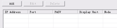

请教GP3000系列EX2.0软件 我用的上太网下载画面,用太网的话,要怎么设置,

以太网机型... 高档机型我还没用过-_-#
理论上讲应该是如图设置吧...

 IP 怎么设定???老是联不上,屏要不要设啊,

不好意思,以太网型的样机我还没拿到。
不过肯定是要在GP上设置IP地址的。
你可以先看下手册: 路径为:C:\Program Files\Pro-face\GP-Pro EX 2.00\Manual\refer\data下的“Maintenance”文件下的第38页。(我的Pro-Ex是安装在默认路径的)

你先进OFFLINE模式;
然后去设置一下GP的IP地址就可以了。跟2000系列的差不多用。只是菜单不一样而已。
进OFFLINE模式的方法为: 先触摸GP的右上角(马上放开),紧接着触摸GP的左下角。注意3000系列的屏2点同时触摸是不行的。跟2000系列的有些许区别。 进了OFFLINE,你自己找一下“以太网”选项设置IP地址就OK了。
至于那根USB的下载电缆,进价差不多也要1000左右呢,当然不能送啦...
还是节省点,用以太网吧,速度还快...是吧?
