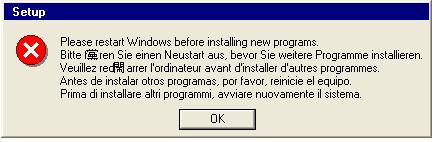

SIMATIC_S7_STEP7_V53_SP3安装的时候弹出的那个对话框怎么解决啊?

对话框的内容

可能是要把你的操作系统的语言由中文改成美国英语重启后再安装就会出现了.

这个问题我第9遍在本论坛回答:
 在注册条目
“HKEY_LOCAL_MACHINE\System\CurrentControlSet\Control\Session Manager\ ”中删除了注册表值
“PendingFileRenameOperations”
现在可以安装更多程序而无需重启计算机了。

谢谢五楼兄弟
