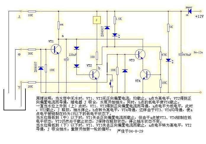

谁有水位控制器电路图
或是自制水位控制器电路图

发表于:2007/11/23 14:29:00
[分享]
此图为利用JS11时间继电器改装的水位控制电路图,使用5个月了未出现问题。
原图取自何处不记得了,谢谢原作!!

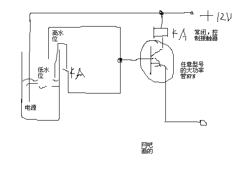

哥们,给你来个非常简单的,一装就灵
网吧画的,将就着看吧,好用,做过几个表情表情表情表情表情表情表情表情表情表情表情表情

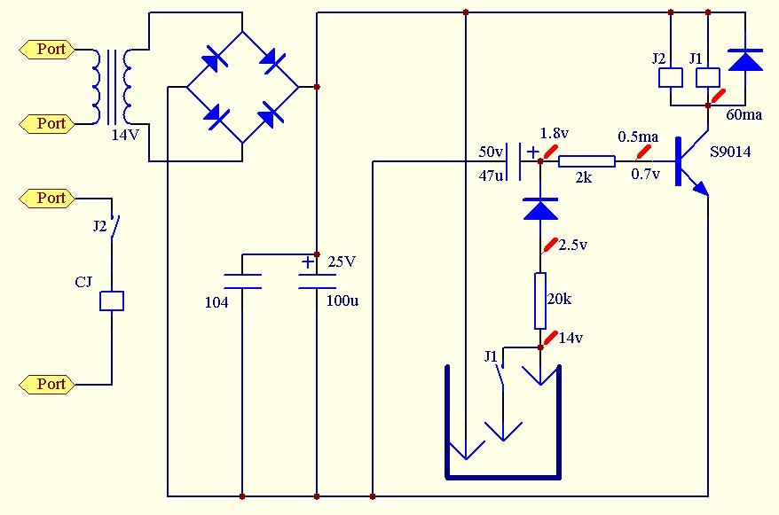

搞这么复杂干吗?就一个浮球带动行程开关控制交流接触器就行了。既省事又省钱。我单位以前也是用液位继电器控制盘的。老是坏。现在我给改过了。几年都没事。
