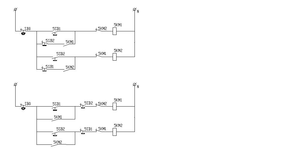

现在要做一个控制电机正反转的试验,电机是可逆电机,开关接到CW端时正转、接到CWW端反转;
试验要实现的是电机带动一个工具沿着导轨上下往复运动,在上方和下方的极限位置时能够自动进行正反转切换;
我自己的想法是在导轨的最上端和最下端各安装一个限位开关,然后用继电器控制电机正反转开关的切换,但是以前没有这种设计实际电路的经验,不知道这种方法的可行性怎样,也不知道怎么选择继电器,大家有什么更好的方法吗,请多多指教,谢谢

可以的!  在正转的接触器CW 除了 自锁一个KW正 的常开,  应该还要在并一个下的长开!

你看看这个就知道怎么做啦~~!!

是呀,就这样做,注意互锁就行
