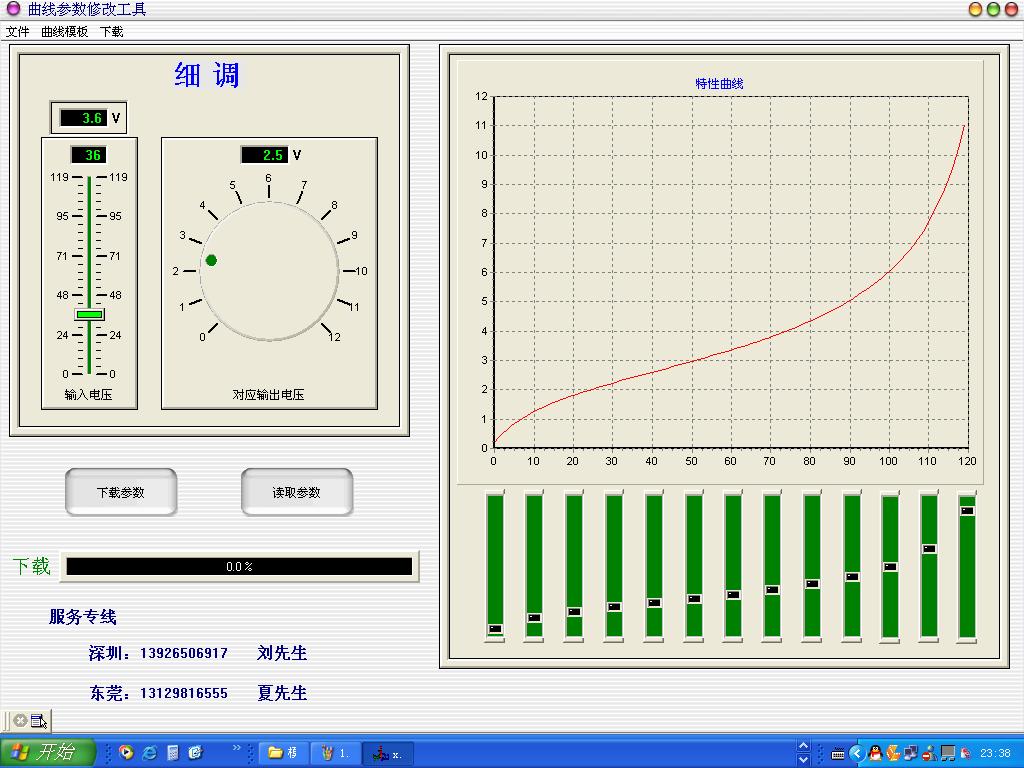

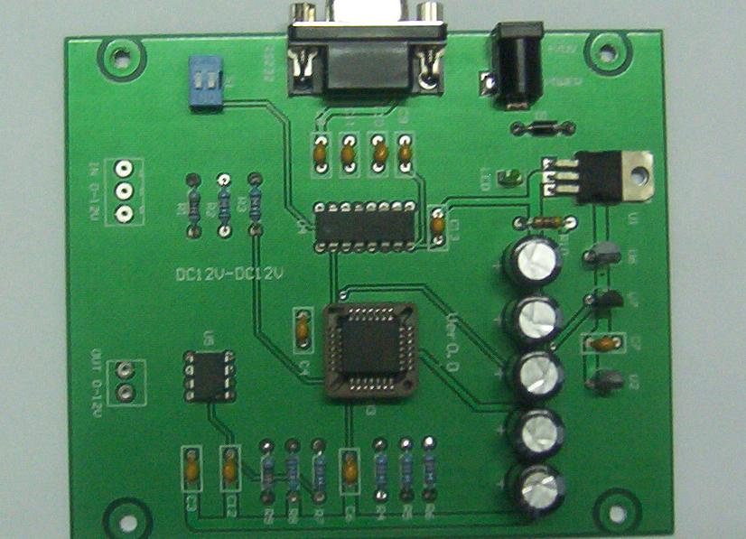

1262
xiahuilpc
文章数:104
历史总积分:1262
注册时间:2005/5/16
发表于:2007/6/26 23:43:00
非线性校正
用这个板就能做非线性校正, 只要用上位机软件改变一下修正的值就可以了。输入范围 0-10v  输出范围 0-10v
1262
xiahuilpc
文章数:104
历史总积分:1262
注册时间:2005/5/16
发表于:2007/6/26 23:48:00
上位机配置程序还可以将校正的数据保存起来。以后再用。校正数据可下载到板上。  也可读取板上的校正数据。
