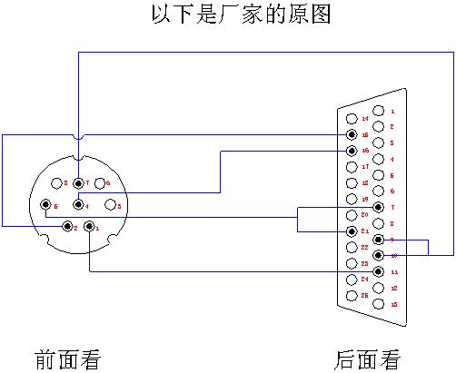

哪位兄弟告一下.pro-face人机和三菱FX1S(圆口8PIN)通迅接线图?
在此谢过.
已解决,下面有图.圆口8PIN从前面看,25PIN也是从前面看.加上14和18短接.
在此冷暧太明显了......
[此贴子已经被作者于2007-6-22 18:24:30编辑过]

别说了,商家给送了一根线(他们自已做的)可是连不上.图纸也给了.我怀疑他们图纸是画错了,他们也在帮了解.我也在此请教各位.

供应商原图
